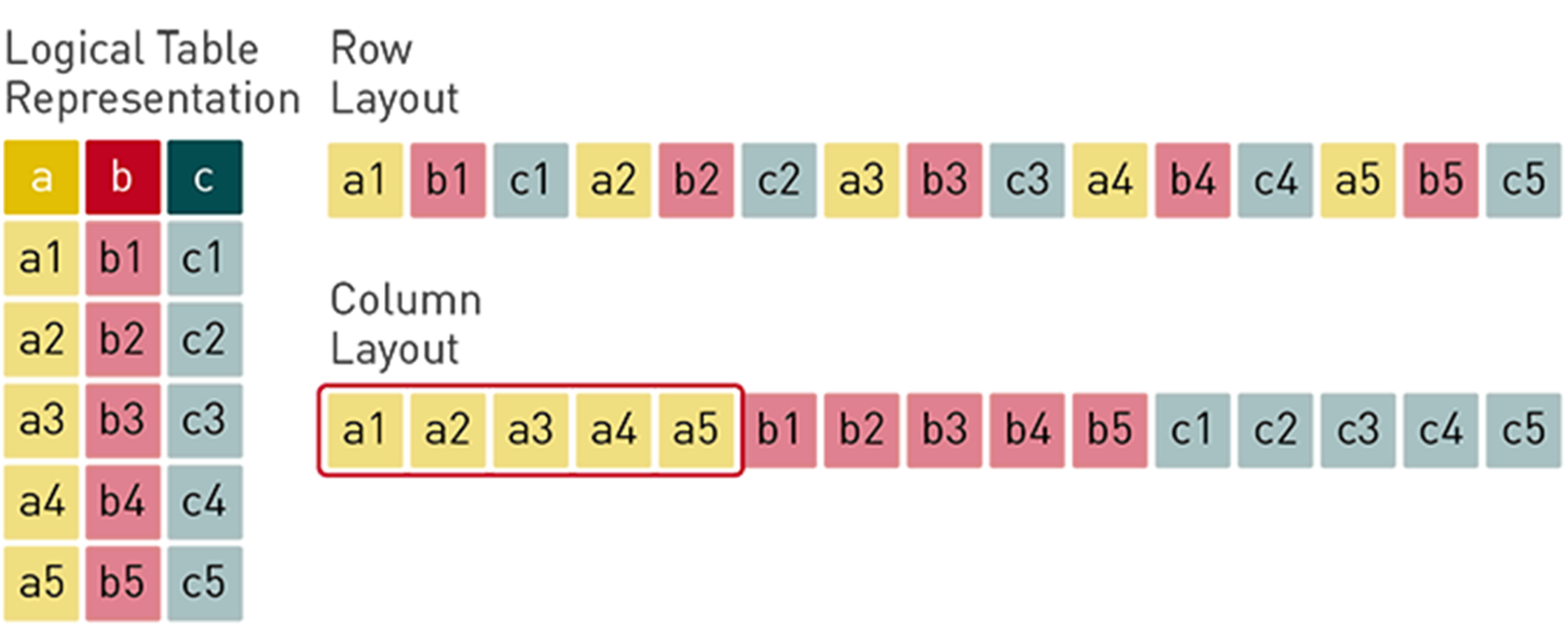

Spark SQL 使用内存中的列式格式缓存 DataFrame(调用 dataFrame.cache 时),此格式经优化已能仅扫描必要列、自动调整压缩、尽量减少内存占用和 JVM 垃圾收集。

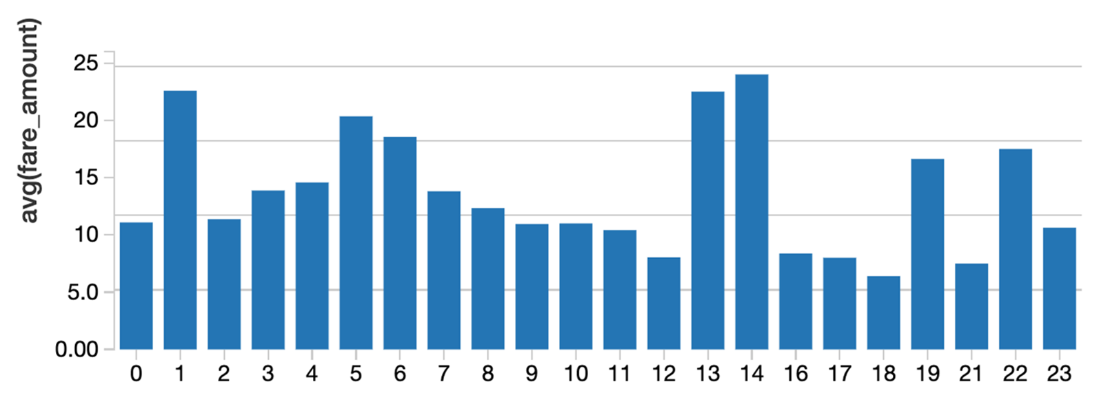

现在,我们可以使用 Spark SQL 并提出一些问题来探索可能影响出租车费用的因素,例如:“一天中每小时的平均车费是多少?”
%sql
select hour, avg(fare_amount)
from taxi
group by hour order by hour
通过使用 Zeppelin 或 Jupyter 等笔记本,我们可以按图形格式显示 SQL 结果。
